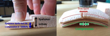

2/ Comportement en surcharge
En cas de surcharge importante, le matériau se comprime sensiblement (il perd la moitié de son épaisseur si on lui applique une pression de 300kPa), mais reste intègre. Il ne va donc pas « exploser » ou se fissurer, et risquer de faire chuter brutalement la voiture. C'est un élément rassurant.
Illustration ci-dessous :

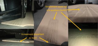

Expérience 1 : plaque posée au sol, je monte une roue dessus pendant 24h
Expérience 2 : Je monte la voiture sur un assemblage de 5 plaques
Voici les résultats en photos :
On constate que les plaques se déforment assez fortement sur le bord, quand le pneu « mord » la plaque ; la pression y est maximale à cet endroit-là. Mais assez vite l’écrasement diminue à mesure que la roue évolue sur la plaque (la pression se répartit). Au niveau de la position d’arrêt, on observe même que l’écrasement est nul ou presque ! Cela veut dire que le niveau de pression est largement acceptable. Et ce alors même que je n’ai pas utilisé de plateau rigide pour mieux répartir la pression !

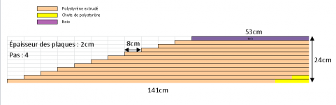

Voilà le schéma de mes rampes :

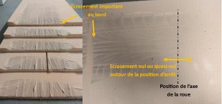

3/ Expérimentations
Pour compléter ces calculs théoriques, j'ai fait quelques expériences pour vérifier le comportement du PS avec la voiture dessus. Je vous encourage à faire de même !

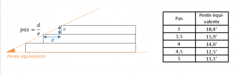

- Pas (rapport entre le décalage entre niveaux et l’épaisseur des plaques) : c’est via le pas que vous déterminez la pente des rampes. Plus ce pas est élevé, plus la pente est douce mais plus les rampes sont volumineuses. Sur le lien en début d’article le pas était de 5, personnellement j’ai choisi un pas de 4. Autant le dire tout de suite : ça ne pose pas de pb pour monter la voiture J
Une fois tous ces paramètres décidés, vous pouvez calculer l’ensemble des longueurs nécessaires pour constituer vos rampes, déterminer l’ensemble des chutes (que vous pouvez réutiliser), et in fine le nombre de plateaux nécessaires.
