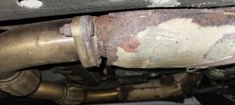

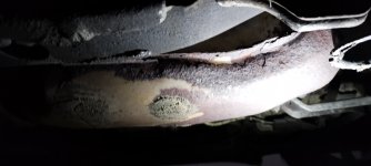

voici des photos des catalyseurs, j'avais déjà appliqué du métal à froid liquide pour reboucher les trous. Est-il possible de re-souder des pare-chaleurs ou du moins une tôle qui ferait office de pare-chaleur? Je dois les déposer pour le remplacement de mon embrayage.
Merci pour tes conseils et réponses.

Tes tôles de pare-chaleur sont effectivement très rouillées ; Difficile de se prononcer sur l'état des catalyseurs, peut-être avec d'autres photos sous divers angles afin d'essayer de mieux les voir.
Tu parles de signes de faiblesse, tu peux détailler ?

les faiblesses sont la corrosion, j'ai déjà combler les trous causés par la rouille mais je ne sais pas jusqu'à quand ça va durer. Pour le moment, je n'ai pas de problèmes de puissance liés à une défaillance des catalyseurs. Je vais essayer de t'envoyer des photos en début de semaine prochaine, je vais commencer à essayer de débloquer les écrous en vue du démontage des catas pour le remplacement de l'embrayage.
