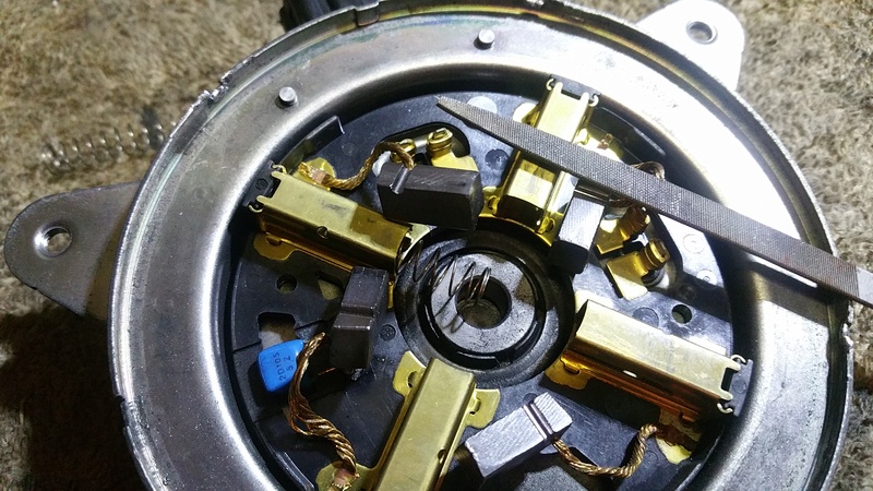

salut tout le monde
petit déterrage pour indiquer une méthode qui permet de tenir les charbons en place au moment de remettre le rotor en place,en fait il y a un trou dans chaque porte charbon qui permet, en y insérant un fil de fer,de tenir le charbon en place...
a+ :D

salut tout le monde, petit déterrage pour indiquer une méthode qui permet de tenir les charbons en place au moment de remettre le rotor en place,en fait il y a un trou dans chaque porte charbon qui permet, en y insérant un fil de fer,de tenir le charbon en place...a+ :D

Merci pour le tuto, cela vient de mettre utile, 7 charbons sur 8 de bloqués, j'ai utilisé des rislans fin pour maintenir les charbons.
