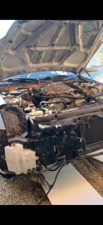

Une fois tout ça fait, le moteur était prêt à retourner à sa place. Et là c'est la partie la plus chiante. Encore une fois si quiconque s'attèle à un rebuild de 350z un jour, je recommande fortement de sortir la boîte avec. J'ai passé mon samedi avec mon frère à aligner le moteur et la boite et réussir à les emboiter.
Une fois ça fait, remontage de la face avant (ayant peur que ça surchauffe ou quoi pour le premier démarrage j'ai préféré tout remonter avant même d'essayer de le démarrer quitte à devoir tout remonter en cas de problème).
