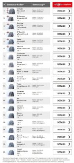

Essai comparatif de pneus hiver en 245/45 R18 sur AutoBild.de :
https://www.autobild.de/artikel/winterreifen-test-10811081.html
Notes selon le système allemand : 1 = très bon, 5 = très mauvais
Notes dans l'ordre neige/mouillé/sec/coûts d'usage.
Mentions : vorbildlich (exemplaire) , gut (bon), befriedigend (acceptable), bedingt empfehlenswert (peu recommandé).
