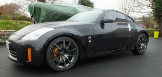

salut a tous ,
j'ai changé mes jantes RAY avec ses RE50....... pour du 19 en 255 et 275 en PSS , première impression sous la pluie : je suis passé en quattro?????
autre impression c'est le confort, carrément meilleur par rapport aux bridgstone d'une raideur hallucinante .
ensuite sur route seche et sinueuse , le grip n'a plus rien a voir, le sous virage semble avoir disparue , et pour le survirage faut vraiment pousser ( ce qui n'était pas le cas avec le bridg..), pour le freinage , ca chauffe plus les disques et l'abs vient bien plus tard ( avec tous les bruit de gravillon décollé par les pneus) ca change la vie.... ben la voilà la différence de tenue de route entre la 370Z et la 350Z.... le gain en motricité sur les routes aux profils campagnard n'a plus rien avoir , gazzzzzzz :notre350z_wow:.
c'est bluffant , même et surtout avec l'ESP débrayé, la caisse semble scotché , c'est tout!!
coté look , mes jantes ont un ET de 38, largeur 8.5 devant et 9.5 derrière, et tout cela passe bien ( quoique limite avec la jante avant et l'amortisseur av ) ce montage donne une jante sortie de 10mm par rapport au ray standard , donc coté look de ce point de vue c'est mieux que d'origine, mais pour que cela soit bien je suis en train de mettre 10mm de chaque coté à l'arrière et 12mm devant... bref ca devrait être bien et ss frotter..
ahhh!!! je sais pas ,comme les jantes sont magnifiques, j'ai peur d'en voir partout après....:tfou:
des photos de l'affleurement pour les déports de jantes et les cales.

salut , tous, petit feedback après plus de km, bon ben pour le grip ça reste magique, les limites sont bien plus loin qu'avec les RE50 en taille d'origine. donc c'est du tout bon!!!
par contre et là je ne sais pas d'où ça vient , mais depuis le changement de jante et pneu , je trouve que le train arrière s'engage sèchement en entré de courbe rapide ce qui peu être perturbant, ca glisse pas ... l'impression que j'ai c'est que maintenant les suspattes AR n'on plus assez de retenu en détente vu le grip supérieur et donc la confiance et donc l'attaque.... cqfd.
le train avant étant plus accrocheur cela génère aussi un engagement plus franc...
alors l'avis des limeurs de bitume lisse et pas toujours lisse???
merci d'avance

salut pour ce qui est des défauts de la route , les PSS même en 19" , sont nettement plus confortable que les RE50, et pour le grip ont se demande jusqu’où on peut aller ( sur route).
bref je me demandait si d'autre personne ont constatés après gros apport de gripp , cette sensation ??
salut,
pour le dandinement bizarre de l'arrière, donc 2,5bars à chaud, bah ça change rien à mon cas , en effet je pense que ce sont les suspensions AR qui pompe , pas forcément rassurant quand on est bien calé...
par contre les PSS sont vraiment progressif dans les dérives aux gaz , du décrochage , ... à la reprise, même avec ma taille de pneu. bref c'est vraiment bon comme du nutella!!!
